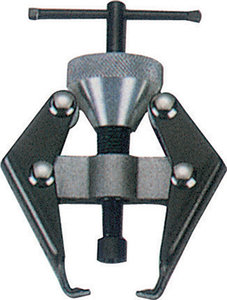

Caixa velocidades - Reparação/montagem
Página 1 de 2 1, 2  Seguinte
Ir em baixo
Caixa velocidades - Reparação/montagem
Mensagem  sim_ou_nao em Sex Set 06, 2013 1:49 am
A tarde de hoje foi dedicada aos "legos", aproveitei para tirar alguma fotos. Espero que gostem...
Caixa desmontada e carter limpo...
Primeiro passo instalar um vedante novo no pino dos garfos. Também meti um pouco de silicone, para ter a certeza que fica a vedar bem...
Depois foi a vez dos garfos/selectores. Ter em atenção que o da 1ª e 2ª é muito idêntico ao da 3ª e 4ª, mas são diferentes e como tal não convém trocar!
A ordem correcta de montagem...
E é só apertar a porca com x nm (depois actualizo com o valor correcto)...
Verifiquei a folga dos garfos e desgaste do veio, estava tudo impecável e também foram para o sitio os garfos.
Depois passei para a montagem do veio movél, que se encontra em excelente estado.
Fixei o veio no torno, instalei o rolamento da 2ª e a mola com os êmbolos que fixam a anilha da 2ª velocidade.
Agora vem a parte gira, instala-se o carreto, coloca-se a anilha em posição e depois através de dois furos existentes no carreto, é preciso empurrar os dois pequenos êmbolos para que a anilha desça para o seu lugar.
Depois é só rodar a anilha, até que os pequenos êmbolos travem a anilha.
Depois é quase repetir o processo com o carreto da terceira. Neste tive de substituir o rolamento por um novo, pois o que estava montado estava partido.
Instalei o carreto.
Neste colocar a anilha ao sitio é mais simples, pois só tem um embolo. O carreto não está furado como o da 2ª, mas a anilha tem um baixo relevo mais acentuado para facilitar a instalação.
É só rodar e está pronto.
O próximo passo é a montagem da luva sincronizadora da 1ª e 2ª, aqui é preciso estar-se atento, pois o carreto de dentro aos mais desatentos pode parecer que dá para montar de qualquer forma. A verdade é que é possível montar o carreto ao contrário, mas depois ficam a arranhar as mudanças.
Os dois lados do carreto.
A maneira correta de montar o carreto.
E a maneira errada.
A diferença é de cerca de 1 mm, mas é o suficiente para a caixa não ficar a trabalhar bem.
Depois de ver quais as direitas do carreto, passei à montagem da luva sincronizadora.
Ter em atenção para centrar os dois carretos devidamente.
Com as molas e as esferas no sitio, uma das técnicas de montagem é recorrer a uma abraçadeira para comprimir as molas e depois é só empurrar o carreto para o sitio dele.
As anilhas sincronizadoras encontram-se em bom estado e como tal não foi preciso trocar.
Instala-se a luva sincronizadora e o casquilho da 1ª velocidade.
Depois é só colocar o rolamento e o carreto.
A luva sincronizadora da 3ª e 4ª velocidades monta-se da mesma forma que a da 1ª e 2ª. neste já não há o perigo de montar o carreto ao contrário.
E está pronto a ir para o sitio o veio móvel, mas antes de o colocar ao sitio não esquecer de meter a rede do tubo do óleo.
O rolamento duplo também teve de ser substituído...
Foi montado um rolamento duplo original Rover.
Montei também a marcha atrás, enquanto aguardo disponibilidade para terminar o carreto da quarta. O veio e os casquilhos do carreto encontram-se em bom estado e sem folgas.
E por hoje é tudo. Smile
avatar
sim_ou_nao
Mensagens : 4687
Data de inscrição : 05/05/2009
Localização : Porto
http://miniturbo1300.blogspot.com
Voltar ao Topo Ir em baixo
Re: Caixa velocidades - Reparação/montagem
Mensagem  mini_racing(P.Botelho) em Sex Set 06, 2013 8:20 am
muito bom Laughing
avatar
mini_racing(P.Botelho)
Mensagens : 843
Data de inscrição : 15/11/2009
Localização : Vila Real
Voltar ao Topo Ir em baixo
Re: Caixa velocidades - Reparação/montagem
Mensagem  Cotrim em Sex Set 06, 2013 8:21 am
Muito bom, excelente reportagem sempre acompanhada de fotos. Deverá ajudar muita gente.
Obrigado
avatar
Cotrim
Mensagens : 597
Data de inscrição : 04/09/2012
Idade : 35
Localização : Venda do Pinheiro
Voltar ao Topo Ir em baixo
Re: Caixa velocidades - Reparação/montagem
Mensagem  seba em Sex Set 06, 2013 8:27 am
Bem amigo excelente tópico.. fico aguardar novidades. Very Happy
avatar
seba
Mensagens : 41
Data de inscrição : 02/08/2009
Idade : 28
Localização : V.N.Gaia
Voltar ao Topo Ir em baixo
Re: Caixa velocidades - Reparação/montagem
Mensagem  Nunotdi em Sex Set 06, 2013 9:19 am
até parece fácil... desde que o vi em pouco mais de 15 min a desmontar uma caixa (coisa que eu demorei horas)...
este tópico já não me espanta king
essa caixa é A+!?
obrigado pela partilha cheers
avatar
Nunotdi
Moderador
Mensagens : 9415
Data de inscrição : 19/06/2009
Idade : 33
Localização : Gondomar
Voltar ao Topo Ir em baixo
Re: Caixa velocidades - Reparação/montagem
Mensagem  RicardoRibeiro em Sex Set 06, 2013 9:56 am
TOP TOP TOP... thks pelo tuturial... Wink
avatar
RicardoRibeiro
Mensagens : 5054
Data de inscrição : 19/10/2010
Idade : 33
Localização : Paços de Ferreira - Porto
http://rr-van.blogspot.pt/
Voltar ao Topo Ir em baixo
Re: Caixa velocidades - Reparação/montagem
Mensagem  mikeira em Sex Set 06, 2013 10:08 am
Muito bom esta explicação Very Happy Very Happy
avatar
mikeira
Mensagens : 950
Data de inscrição : 11/09/2009
Idade : 28
Localização : Monte Real/Leiria/Vila Real
Voltar ao Topo Ir em baixo
Re: Caixa velocidades - Reparação/montagem
Mensagem  José Ribeiro em Sex Set 06, 2013 10:38 am
Boa partilha e explicaçao sim sr
como diz o nuno ( ate pareçe façil ) coisa q para quem nao tem pratica ( nao o é )Twisted Evil
mas ca temos a 1ª aula cheers
so uma duvida minha ( poderas ca deixar tb a ferramenta ou saca rolamentos para esse q leva no veio da 4ª )
cumpts
avatar
José Ribeiro
Mensagens : 1055
Data de inscrição : 13/02/2011
Voltar ao Topo Ir em baixo
Re: Caixa velocidades - Reparação/montagem
Mensagem  Maurílio Caires em Sex Set 06, 2013 2:08 pm
Fico sem palavras ... isto aqui é realmente uma BELA AULA!!!
Isto vai me ajudar e muito na montagem da minha caixa ... vou acompanhar de perto "este curso rápido"!!! kkkkkkk
Meu amigão, obrigado pela humildade em partilhar tudo isto conosco meuuuuuuu ...Basketball
avatar
Maurílio Caires
Mensagens : 1630
Data de inscrição : 01/04/2011
Idade : 45
Localização : Brazil
Voltar ao Topo Ir em baixo
Re: Caixa velocidades - Reparação/montagem
Mensagem  mrmini1000 em Sex Set 06, 2013 3:07 pm
Smile Fantástico Pedro, muitos parabéns e já não é novidade quanto á tua ajuda para como os outros eu que o diga.
Fácil para quem não percebe e com este "DIY - Faça Você Mesmo" ainda se torna mais fácil Very Happy
avatar
mrmini1000
Mensagens : 510
Data de inscrição : 07/07/2012
Idade : 43
Localização : Gondomar
Voltar ao Topo Ir em baixo
Re: Caixa velocidades - Reparação/montagem
Mensagem  sim_ou_nao em Sex Set 06, 2013 7:26 pm
Obrigado a todos pelas palavras encorajadoras Smile
José Ribeiro escreveu:so uma duvida minha ( poderas ca deixar tb a ferramenta ou saca rolamentos para esse q leva no veio da 4ª )
cumpts
O carreto da 4ª leva dois rolamentos exteriores. O mais pequeno podes usar uma saca terminais da bateria, como o da seguinte foto
o maior existem várias técnicas. Se estiver estragado basta bater com um punção pelo lado de dentro da caixa. Se não quiseres danificar o rolamento, podes usar algo como o da próxima foto
Em vez de teres o saca na ponta, soldas uma porca que depois aperte no carreto. Não sei se me estou a fazer entender.
A tecnica que uso basta duas tábuas, um ferro e um saca... depois tiro fotos Wink
avatar
sim_ou_nao
Mensagens : 4687
Data de inscrição : 05/05/2009
Localização : Porto
http://miniturbo1300.blogspot.com
Voltar ao Topo Ir em baixo
Re: Caixa velocidades - Reparação/montagem
Mensagem  AmigaMAN em Sex Set 06, 2013 9:52 pm
Belo DIY nunca mais chega a hora de fazer isto ao meu Razz
avatar
AmigaMAN
Mensagens : 2202
Data de inscrição : 22/11/2012
Idade : 40
Localização : Ermesinde
http://forumini.forumeiros.com/t11403-apresentacao-amigaman#1689
Voltar ao Topo Ir em baixo
Re: Caixa velocidades - Reparação/montagem
Mensagem  nfernandes em Sab Set 07, 2013 9:34 pm
Pedro, este tópico é 5⭐  ... vou mover para a secção DIY! Wink
avatar
nfernandes
Moderador
Mensagens : 10406
Data de inscrição : 18/04/2009
Idade : 40
Localização : Alverca
Voltar ao Topo Ir em baixo
Re: Caixa velocidades - Reparação/montagem
Mensagem  varandas em Seg Set 09, 2013 10:10 am
Muito bom! Obrigado pela partilha Wink
avatar
varandas
Mensagens : 226
Data de inscrição : 06/03/2012
Idade : 35
Localização : Alverca
http://pt-pt.facebook.com/RicardoVarandasGRacing
Voltar ao Topo Ir em baixo
Re: Caixa velocidades - Reparação/montagem
Mensagem  sim_ou_nao em Ter Set 24, 2013 11:02 pm
José Ribeiro escreveu:Boa partilha e explicaçao sim sr
como diz o nuno ( ate pareçe façil ) coisa q para quem nao tem pratica ( nao o é )Twisted Evil
mas ca temos a 1ª aula cheers
so uma duvida minha ( poderas ca deixar tb a ferramenta ou saca rolamentos para esse q leva no veio da 4ª )
cumpts
José, fica aqui a foto prometida...
avatar
sim_ou_nao
Mensagens : 4687
Data de inscrição : 05/05/2009
Localização : Porto
http://miniturbo1300.blogspot.com
Voltar ao Topo Ir em baixo
Re: Caixa velocidades - Reparação/montagem
Mensagem  sim_ou_nao em Ter Set 24, 2013 11:17 pm
Desenvolvendo um pouco mais o tópico, venho deixar mais umas fotos...
Foi substituído o carreto da segunda que se encontrava em mau estado....
Colocar a anilha sincronizadora da 4ª e o rolamento no trem móvel...
Instalar o rolamento no carreto da 4ª
Colocar o carreto no sitio e a anilha que fixa o carreto. Certificar que a anilha fica no sitio certo!
Passamos agora ao trem fixo
No trem fixo teve de ser substituído mais um rolamento que se encontrava defeituoso...
Trem fixo no sitio
Mede-se a folga, que deve ser de x (depois atualizo com o valor)
E com isto tudo já podem passar uma tarde divertida a sujar as mãos Smile
avatar
sim_ou_nao
Mensagens : 4687
Data de inscrição : 05/05/2009
Localização : Porto
http://miniturbo1300.blogspot.com
Voltar ao Topo Ir em baixo
Re: Caixa velocidades - Reparação/montagem
Mensagem  Ricardo em Ter Nov 19, 2013 8:17 pm
Muito bom Pedro.
Deixo o meu contributo para caixas remote, no meu caso 3 synchro. Desculpem estar em inglês, mas é melhor que nada.
http://rsn-mk1.blogspot.pt/search/label/Gearbox
avatar
Ricardo
Mensagens : 445
Data de inscrição : 15/02/2009
Localização : Coimbra
http://rsn-mk1.blogspot.com
Voltar ao Topo Ir em baixo
Re: Caixa velocidades - Reparação/montagem
Mensagem  eduardo_minis em Ter Jan 07, 2014 8:51 pm
Espetacular. Muito obrigado pelo contributo.
Cumprimentos.
eduardo_minis
Mensagens : 27
Data de inscrição : 04/01/2014
Localização : Pinhal Novo
Voltar ao Topo Ir em baixo
Re: Caixa velocidades - Reparação/montagem
Mensagem  sim_ou_nao em Ter Jan 07, 2014 10:00 pm
Ricardo escreveu:Muito bom Pedro.
Deixo o meu contributo para caixas remote, no meu caso 3 synchro. Desculpem estar em inglês, mas é melhor que nada.
http://rsn-mk1.blogspot.pt/search/label/Gearbox
O pessoal gosta é de fotos  Smile
avatar
sim_ou_nao
Mensagens : 4687
Data de inscrição : 05/05/2009
Localização : Porto
http://miniturbo1300.blogspot.com
Voltar ao Topo Ir em baixo
Re: Caixa velocidades - Reparação/montagem
Mensagem  eduardo_minis em Ter Jan 07, 2014 11:20 pm
Boas pessoal já que estou aqui entre especialistas gostaria de colocar uma dúvida para a qual ainda não consegui uma resposta concreta. Peço desculpa pela intrusão no tópico mas é uma pergunta de resposta simples. Algum de vós me sabe dizer se é possível fazer um "upgrade" a uma caixa de um 850 de alavanca directa passando a de 3 sincronizadas para as 4 mudanças sincronizadas? Gostava de fazer este trabalho numa caixa de um 850, ficando com uma caixa melhor para levar um motor também melhor, mantendo no entanto o aspecto da originalidade da alavanca de mudanças directa.
Obrigado desde já pela ajuda.
Cumprimentos.
Eduardo Cruz.
eduardo_minis
Mensagens : 27
Data de inscrição : 04/01/2014
Localização : Pinhal Novo
Voltar ao Topo Ir em baixo
Re: Caixa velocidades - Reparação/montagem
Mensagem  Ricardo em Ter Jan 07, 2014 11:34 pm
Sim é possível.
Em primeiro lugar é necessário um carter remote de 4 sincronizadas (22G1128 ou 22G846) e o conjunto de carretos pretendido para lá. Depois é necessário trocar a tampa de diferencial desse carter pela tampa da caixa 850.
Esta troca não é directa porque na origem cada tampa foi maquinada em específico para cada carter, fazendo um conjunto que não deve sofrer trocas. Como tal, ao trocar a tampa, é preciso partir de uma que seja viável (nem todas são) e deve haver uma rectificação em linha para acertar os rolamentos do diferencial e lateral, se necessário, para as tampas. Há ainda que ter em atenção o encaixe dos dentes da roda de coroa com o pinhão do diferencial.
Tendo dito isto, no meu caso particular, tinha um carter sem tampa e consegui encontrar uma tampa que encaixasse lá perfeitamente sem precisar de ir à rectificadora... mas eu tinha 9 tampas para escolher e apenas uma serviu.
http://rsn-mk1.blogspot.pt/2013/04/dont-try-this-at-home.html
Se necessário, tenho carters 22G1128 para venda, com ou sem carretos A STD.
Por último, não posso deixar de dizer que tenho uma caixa 3 synchro CR no meu carro e estou muito satisfeito com ela. Conduz-se como qualquer outra...
avatar
Ricardo
Mensagens : 445
Data de inscrição : 15/02/2009
Localização : Coimbra
http://rsn-mk1.blogspot.com
Voltar ao Topo Ir em baixo
TUTURIAL
Mensagem  Choca em Dom Jan 12, 2014 7:47 pm
Muito Bom Pedro!!!! brutal o tópico. Parabéns!!!
avatar
Choca
Mensagens : 392
Data de inscrição : 23/01/2010
Idade : 33
Localização : Torres Novas / Évora
Voltar ao Topo Ir em baixo
Re: Caixa velocidades - Reparação/montagem
Mensagem  jsilv em Seg Ago 25, 2014 1:34 pm
Por acaso alguém tem alguma experiência pelas caixas de sincronização por cone (3 sinc.)? gostava de saber se o carter dá para aproveitar para por 3 sincronizadas ou tipo A ou B...
avatar
jsilv
Mensagens : 300
Data de inscrição : 15/03/2011
Voltar ao Topo Ir em baixo
Re: Caixa velocidades - Reparação/montagem
Mensagem  Ricardo em Seg Ago 25, 2014 1:38 pm
Dá. Qualquer cárter 3 sync dá para pôr qualquer conjunto de carretos que sejam 3 sync também (A/B, helicoidal/SC, etc).
avatar
Ricardo
Mensagens : 445
Data de inscrição : 15/02/2009
Localização : Coimbra
http://rsn-mk1.blogspot.com
Voltar ao Topo Ir em baixo
Re: Caixa velocidades - Reparação/montagem
Mensagem  jsilv em Ter Ago 26, 2014 11:33 am
Ricardo escreveu:Dá. Qualquer cárter 3 sync dá para pôr qualquer conjunto de carretos que sejam 3 sync também (A/B, helicoidal/SC, etc).
Troca directa, assim sendo aproveito um 22G363, que aqui tenho! Smile
avatar
jsilv
Mensagens : 300
Data de inscrição : 15/03/2011
Voltar ao Topo Ir em baixo
Re: Caixa velocidades - Reparação/montagem
Mensagem  Conteúdo patrocinado
Conteúdo patrocinado
Voltar ao Topo Ir em baixo
Página 1 de 2 1, 2  Seguinte
Voltar ao Topo
Permissão deste fórum:
Você não pode responder aos tópicos neste fórum
