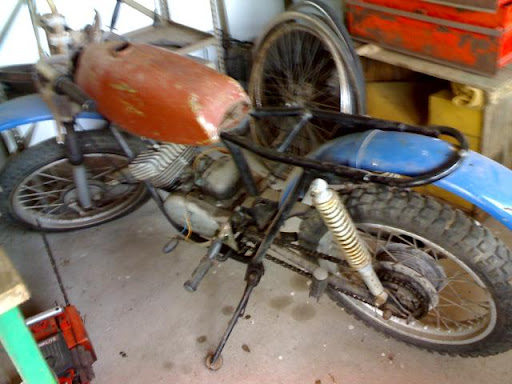

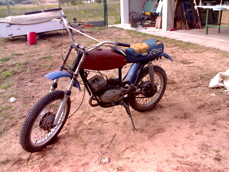

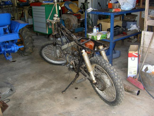

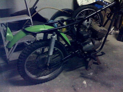

aqui vão umas fotos do restauro:

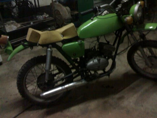

No inicio de 2007:

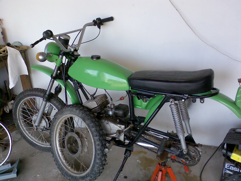

Banco provisório, para testar a maquina:

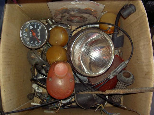

Com todas as peças no lugar (reparem bem no "charuto" LOL)
No verão de 2007, em Agosto, penso:

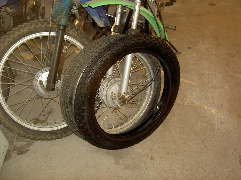

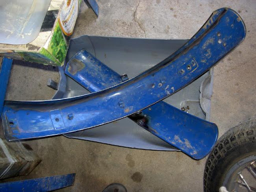

O Guarda-lamas da frente estava rachado, daí aquela solda

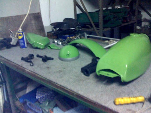

Limpeza das peças

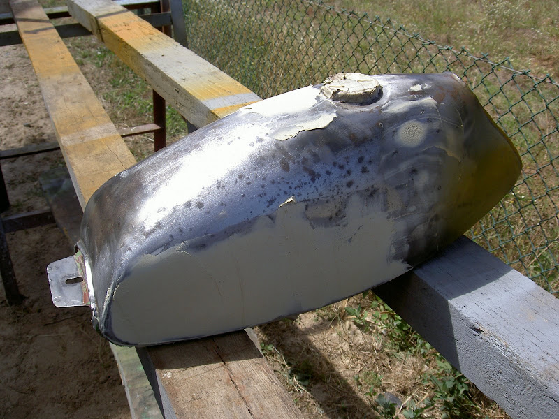

Quando foi transportado, o quadro, ao ser retirado do contentor, mandou um valente tombo. Resultado: Uma grande mossa no depósito. Não tenho fotos do seu estado anterior, mas aqui está a recuperação:
Peças já com primário:
http://lh4.ggpht.com/_NtElkljoLig/SvyIiiU12dI/AAAAAAAABU4/0hNbjf-Iuro/s800/pict5497zn1.jpg
Com tinta:
http://lh3.ggpht.com/_NtElkljoLig/SvyIkphYjJI/AAAAAAAABVE/m6CJPxQevNs/pict5571lu5.jpg

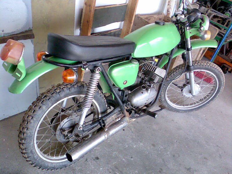

A parte mais demorada do restauro: a busca de um banco.
Este tinha sido mandado para o estofador há anos vários anos, mas, com a mudança de instalações deste, o banco sumiu-seCry
O mais semelhante que achei foi este, se bem que tenha tido que fazer umas adaptações (nos apoios)
http://lh4.ggpht.com/_NtElkljoLig/SvyI9VRu_sI/AAAAAAAABVw/-paRK6DKO_4/s800/Banco.jpg

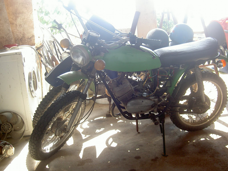

Nas primeiras voltinhas, deu-se um "azar". Se bem que já há muito (antes do restauro) que notava que a mota não travava, e que se afinasse, a roda bloqueava. Deixei andar, até que vi que não travava mesmo mesmo nada. Resultado:
Percebi o erro que tinha cometido, podia ter saído aleijado desta "brincadeira" Ouch

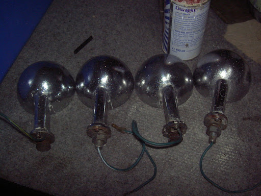

Entretanto arranjei piscas semelhantes aos originais, e montei tudo

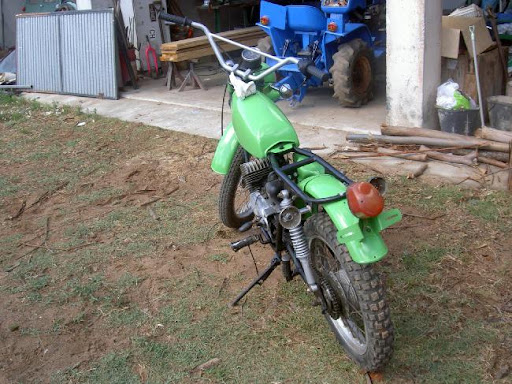

Isto, em Setembro de 2008.

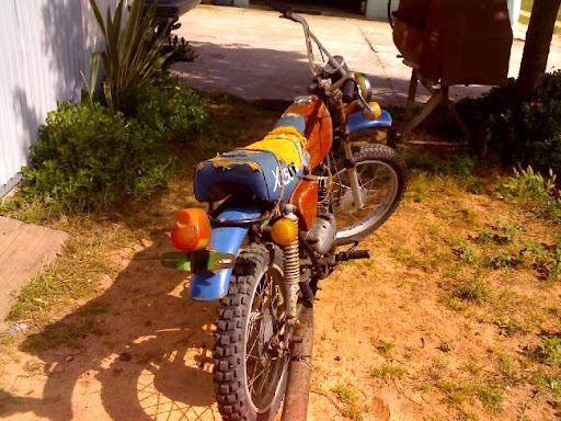

Deixo aqui o desafio: Qual o modelo da mota? Desde já aviso que o motor e o escape não lhe pertencem, assim como o cubo de roda traseiro
Limpeza das peças

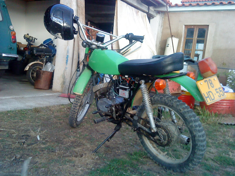

No início do mês de Março, passei no exame de condução da categoria A1.
Assim sendo, e aproveitando as duas semanas de folga do meu pai, fizemos o que pudemos para a deixar pronta até ao início do verão.
Pelo que se deram avanços:
Entretanto a mota começou a puxar mal...
Vimos que havia água (não era mesmo água... Era só humidade) misturada com a gasolina (fruto do tempo que não tinha tampa do depósito). Quando enchemos o depósito até acima (algo que, anteriormente, não haviamos executado), verificamos - preparem-se - um furo no depósito . É mesmo uma coisa mínima mesmo no topo do túnel interior do depósito. Fiquei fulo e receoso.
De qualquer maneira, o meu pai desenrascou-se e utilizou o depósito que anteriormente servia para o óleo, para ser provisóriamente o principal de gasolina. Até aqui, tudo bem. O problema foi quando a mota não quis pegar, novamente
Desmontámos a parte eléctrica, colocámos um platinado e condensador novo, voltámos a montar. Mas agora tinha deixado de ter faísca na vela .
Mas, no fio que passa a corrente à bobine, estava tudo nos conformes!
Hipótese: a bobine, original do antigo motor (da Mitsubishi, portanto ), deu o berro. Experimentámos com outra bobine. Nada. E ainda outra. Nada.
Experimentámos uma das bobines na Casal Boss, e chegava faísca à vela
Então, decidimos limpar todos os contactos dos fios da massa, e não é que a filha-da-Casal-mais-velha decidiu passar a corrente à vela, com uma das bobines originais do motor Casal?!
Lá se colocou a vela no lugar, abriu-se a torneira ao depósito provisório, injectou-se gasolina no carburador, deu-se ao kick e foi logo! Sem qualquer falha, com ralenti certinho e com resposta imediata.
Voltei a colocar (como é óbvio ) a bobine da Mitsubishi, e está tudo nos conformes. Enfim, um dia para esquecer
Trocou-se também o carburador (novamente), pois o 22 era demasiado para ela
Arranjou-se um Bing 19 em bom estado (praticamente novo), e problema resolvido.

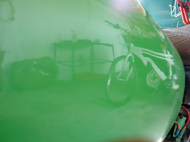

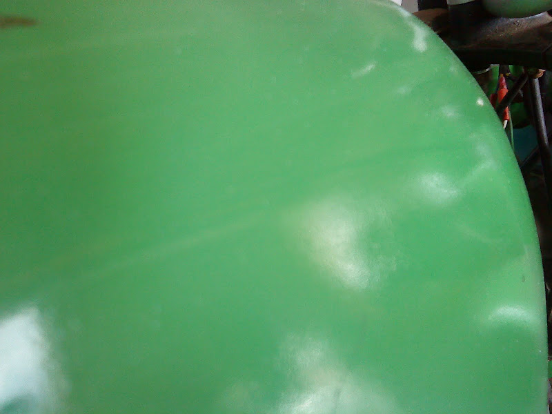

E, pela primeira vez, experimentei os meus dotes de polimento. Foi algo muito superficial, mas deu para ver a diferença!

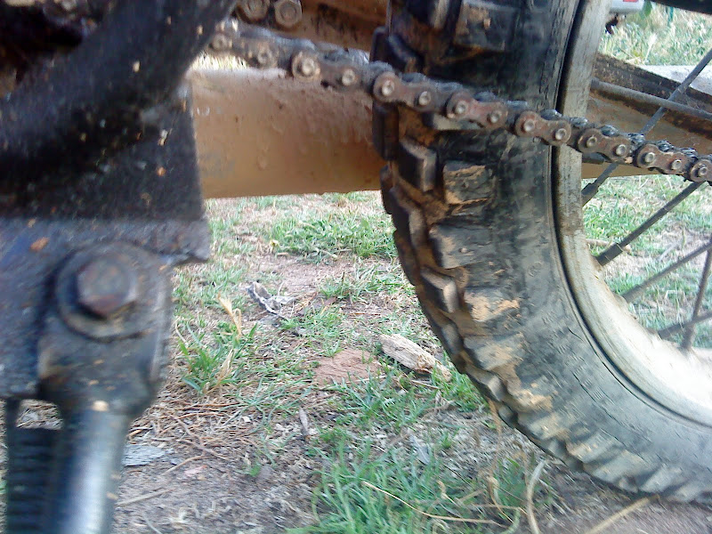

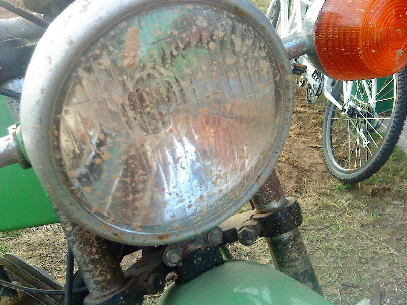

Obrigado!
LuisPereira, acertaste na nacionalidade do motor original da mota. Era japonês, tinha 100cc e a marca era a mesma de um fabricante de pneus conhecido.

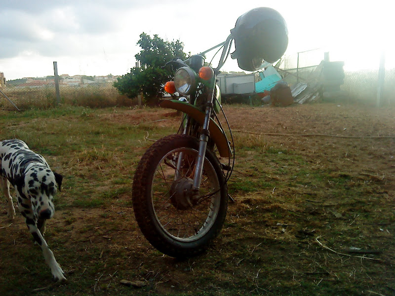

As fotos mais recentes, depois de um test-drive mais extensivo
