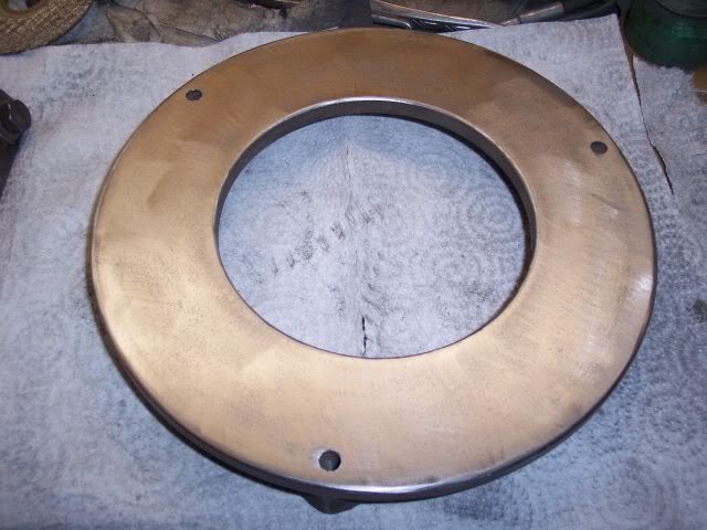

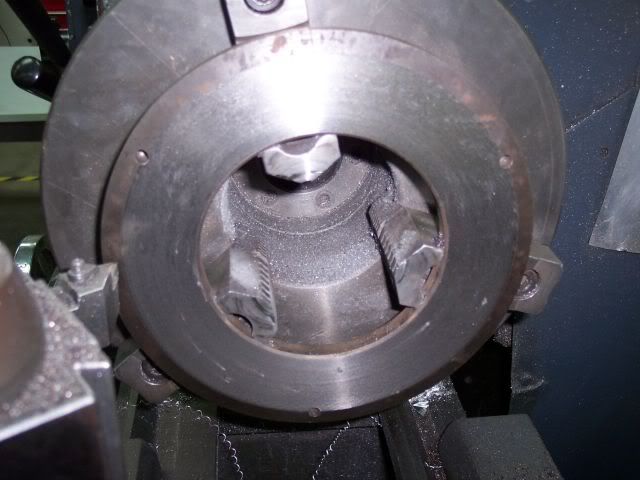

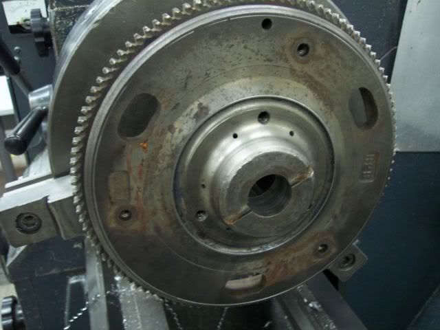

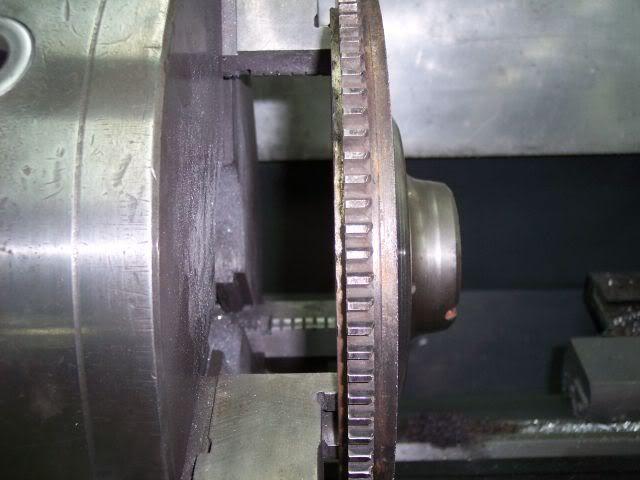

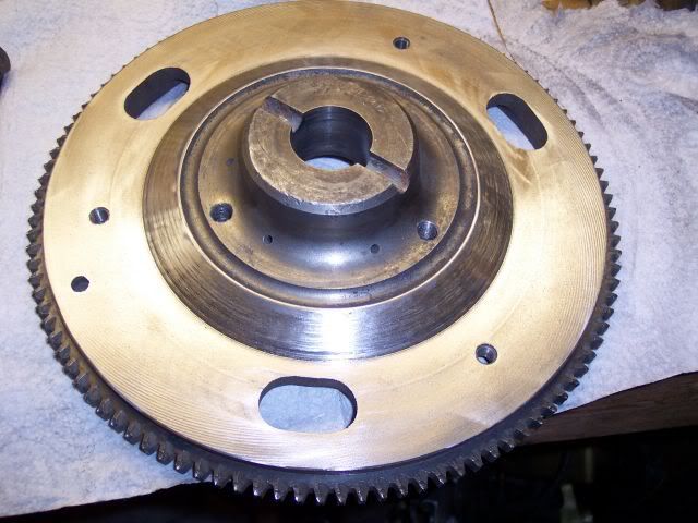

Mensagem  nfernandes em Ter Out 20, 2009 9:51 pm

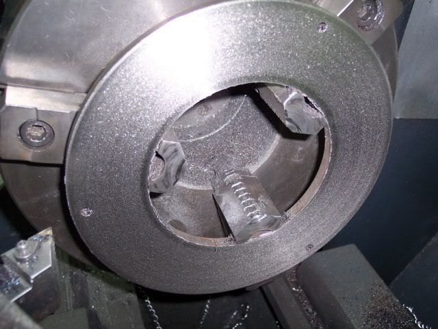

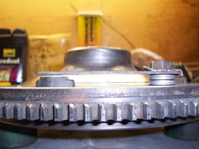

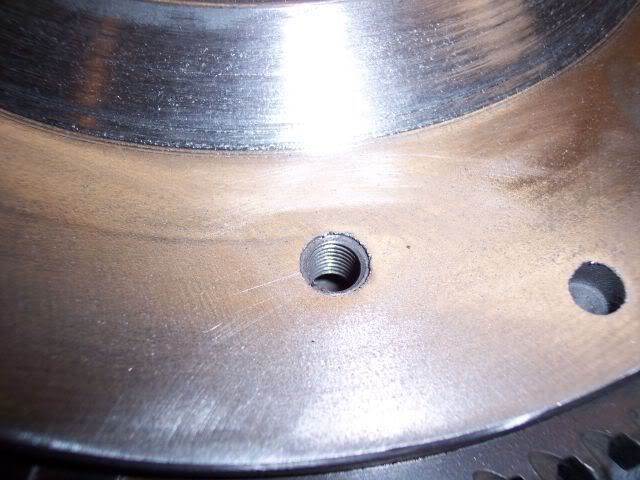

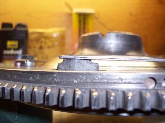

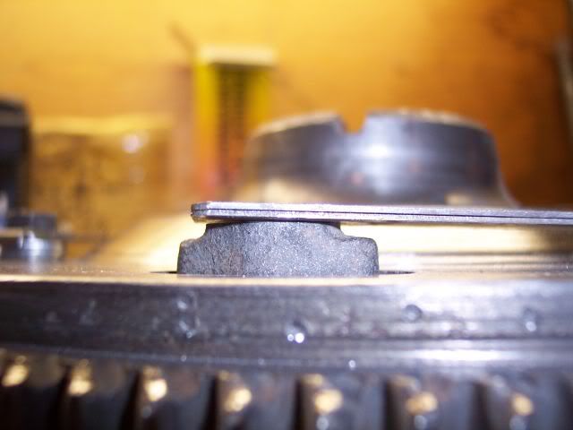

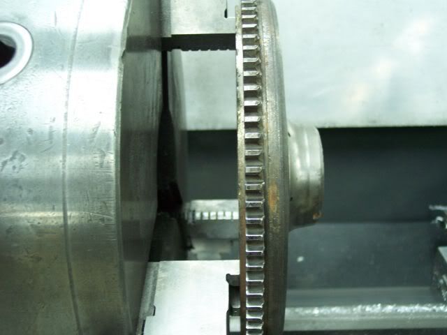

Como aligeirar o volante e prato de Embraiagem! Wink
Volante:
Prato:
Fotos:
Depois disso não esquecer de meter uma ou mais anilhas á medida necessária para voltar a dar o espaçamento de aperto entre os dois elementos como mostra nas figuras.
Fonte: http://www.phpbb88.com/malucos/viewtopic.php?t=577&highlight=aligeirar+volante&mforum=malucos
Última edição por nfernandes em Qua Out 21, 2009 6:09 pm, editado 1 vez(es) (Razão : Correcção na troca de imagens)

Mensagem  sim_ou_nao em Qua Out 21, 2009 5:50 pm
Muito bom...
P.S. A segunda imagem está trocada What a Face

Mensagem  nfernandes em Qua Out 21, 2009 6:09 pm
sim_ou_nao escreveu:Muito bom...
Obrigado, a correcção está feita! Very Happy
